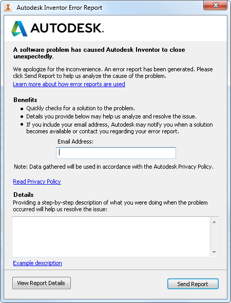

인벤터 사용중 [… 예기치 않게 종료되었습니다] 오류가 지속적으로 발생 시 해결 방법 체크
인벤터 사용 중 간혹 무리한 작업을 하지 않았음에도,
[소프트웨어 문제가 발생하여 Inventor이(가) 예기치 않게 종료되었습니다]
라는 에러 메시지가 출력되며 인벤터가 종료되는 경우가 있습니다.
한 두 번 정도는 그럴수도 있다 생각할 수 있는데, 지속적으로 오류가 발생한다면 시스템을 점검하시는 것을 추천드립니다.
