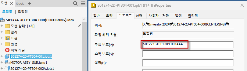

조립품 파일을 작업하는 중에 검색기에 있는 구성요소의 이름들이 변경되지 않는다는 케이스를 접수 받았습니다. 작업자는 이전 조립품을 재사용하기 위해 설계 복사를 하거나 Design Assistant 를 사용하여 이름 바꾸기 작업을 합니다.
윈도우 탐색기에서 Ctrl+C & V 하여 작업하는 경우에도 현재의 상황이 적용됩니다.
- 윈도우 탐색기 작업은 권장하지 않는 방법으로 어쩔수 없는 환경이라면 아래 테크레터의 이전 기술문서를 참고 합니다.
테크레터 링크 : Inventor의 부품 번호가 항상 파일 이름을 따라 변경 되도록 설정하는 방법 – ED&C Tech Center
재사용하기 위해 작업한 이후에는 부품번호가 변경되고 윈도우 탐색기의 해당 파일또한 변경되어 있음을 확인할 수 있습니다. 그러나 검색기의 이름은 변경되지 않았습니다.

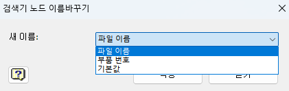

- 문제의 원인
리본 메뉴 조립>생산성 패널>검색기 노드 이름바꾸기의 새 이름이 “파일 이름”으로 고정되어 있습니다.
검색기에서 파일 이름으로 보이게 할 경우에는 파일이름이나 부품번호를 따라 변경되지 않습니다.
- 해결 방법
문제의 조립품을 열기한 상태에서 검색기 노드 이름바꾸기의 새 이름을 “기본값” 혹은 “부품 번호”로 변경한 후 적용 합니다.
검색기 노드 이름바꾸기 설정은 응용프로그램 옵션에서 처럼 고정값으로 정할 수 없습니다. 이 표시 방법은 해당 조립품에 저장 됩니다.
또한 적용한 후 다시 검색기 노드 이름바꾸기를 띄우면 항상 “파일 이름” 항목으로 고정되어 있는데 이는 드롭다운의 초기값으로 적용된 상태가 아닙니다.
