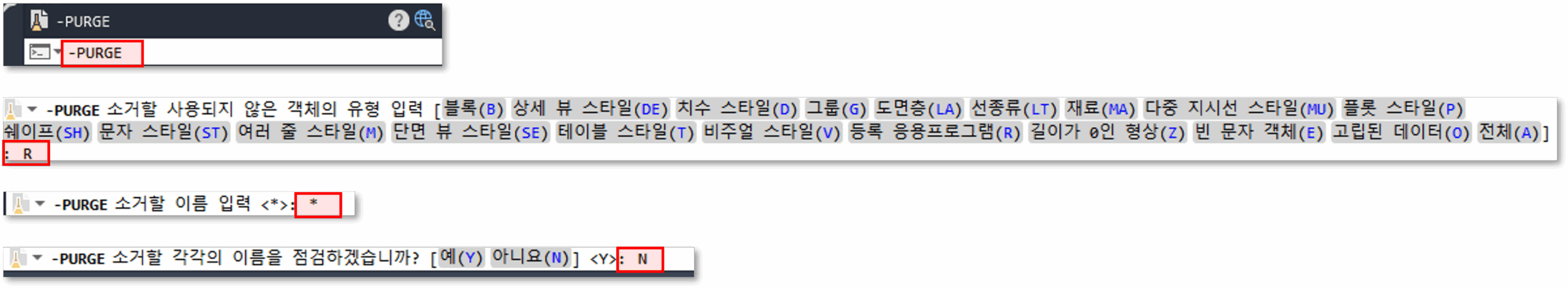

-PURGE 명령 사용법 (고급 정리)
- RegApps 제거 (일반 PURGE로 제거 불가)
명령어 : -PURGE
소거할 사용되지 않은 객체의 유형 입력 [블록(B)/상세뷰스타일(DE)....등록 응용프로그램(R)] : R
소거할 이름 입력<*> : *
소거할 각각의 이름을 점검하겠습니까? : N
- RegApps는 외부 애드인이나 XREF로 인해 남아있는 등록 정보로, 도면에 직접 보이지 않지만 파일 크기 증가와 오류를 유발
- -PURGE에서만 제거 가능하며, 일반 PURGE에서는 선택 불가
- 입력으로 전체 제거 가능
- 확인 프롬프트는 N 입력으로 자동 스킵 가능

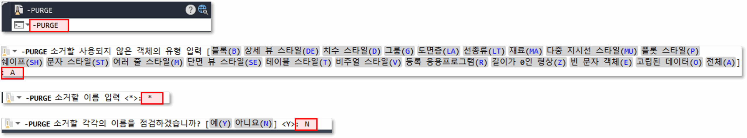

2. 기타 불필요 요소 일괄 제거
명령: -PURGE
Enter type of unused objects to purge [Blocks/.../Empty text objects/Orphaned data/All]: A
Enter name(s) to purge <*>: *
Verify each name to be purged? [Yes/No]: N
- All 옵션 사용 시 불필요한 모든 객체 일괄 정리
- Orphaned data, Zero-length geometry, Empty text objects 등 눈에 보이지 않는 객체들도 정리

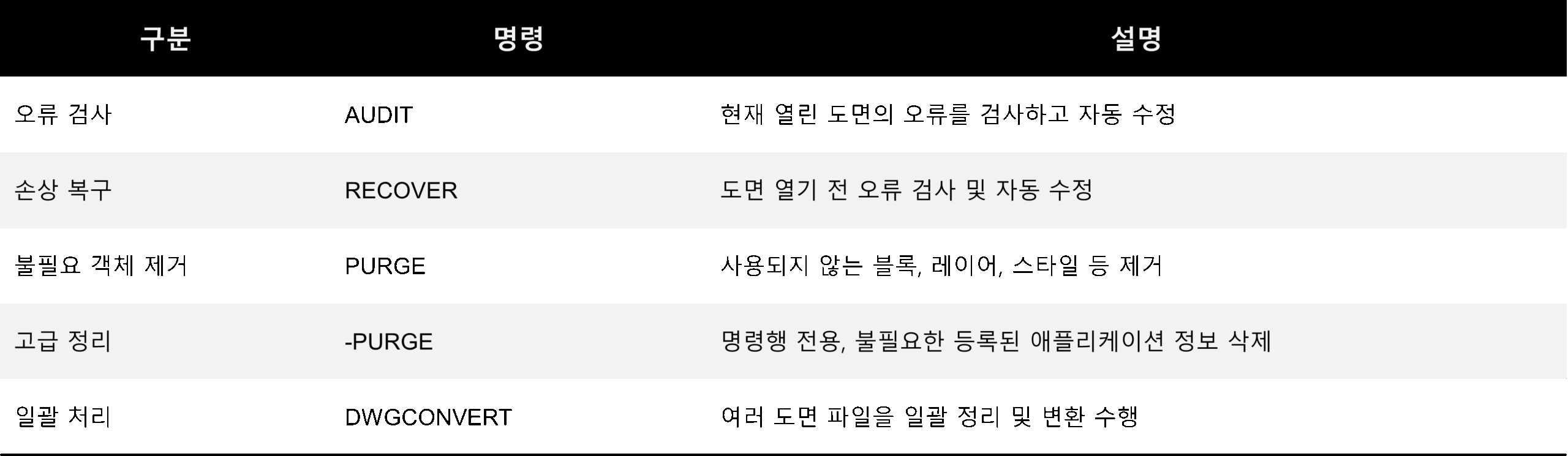

CAD 파일 정리 작업 순서 (권장 순서)
Case 1. 현재 열린 파일에서 정리
- AUDIT 입력 → 오류 수정 여부 Y
- PURGE → 대화창에서 전체 항목 선택 후 모두 소거
- -PURGE → RegApps → * 입력 → N
- 도면 저장
Case 2. 복구하면서 정리 (열 수 없는 파일 등)
- RECOVER 명령으로 도면 선택
- 오류 수정 후 도면 열림
- PURGE → 대화형 소거
- -PURGE → RegApps 제거
- SAVEAS로 새 파일로 저장

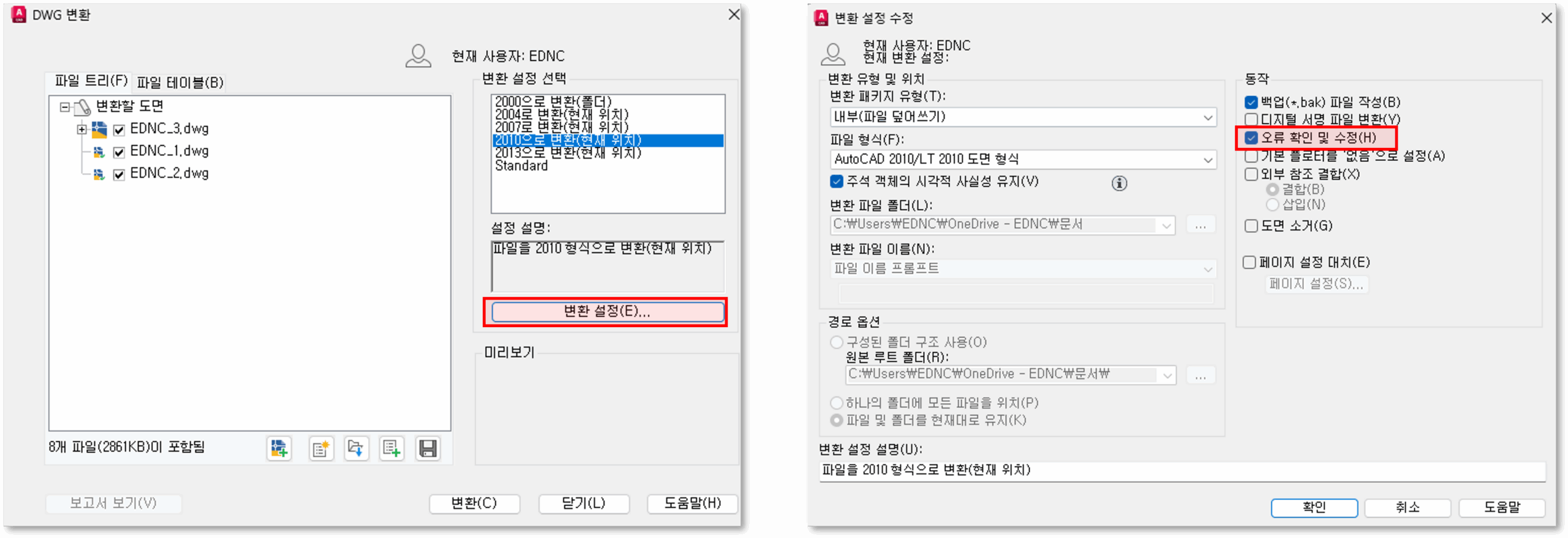

Case 3. 여러 파일 일괄 정리
- DWGCONVERT 명령 실행
- 변환 설정에서 오류 수정 + 소거 옵션 체크
- 다중 파일 추가 후 일괄 변환 실행
