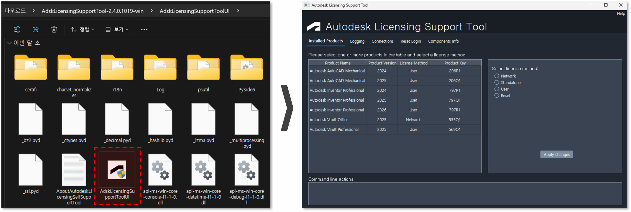

1. 다운로드 및 실행
- Autodesk License Support tool 다운로드
- 압축 해제 후, 폴더에서 “AdskLicensingSupportToolUI.exe” 실행

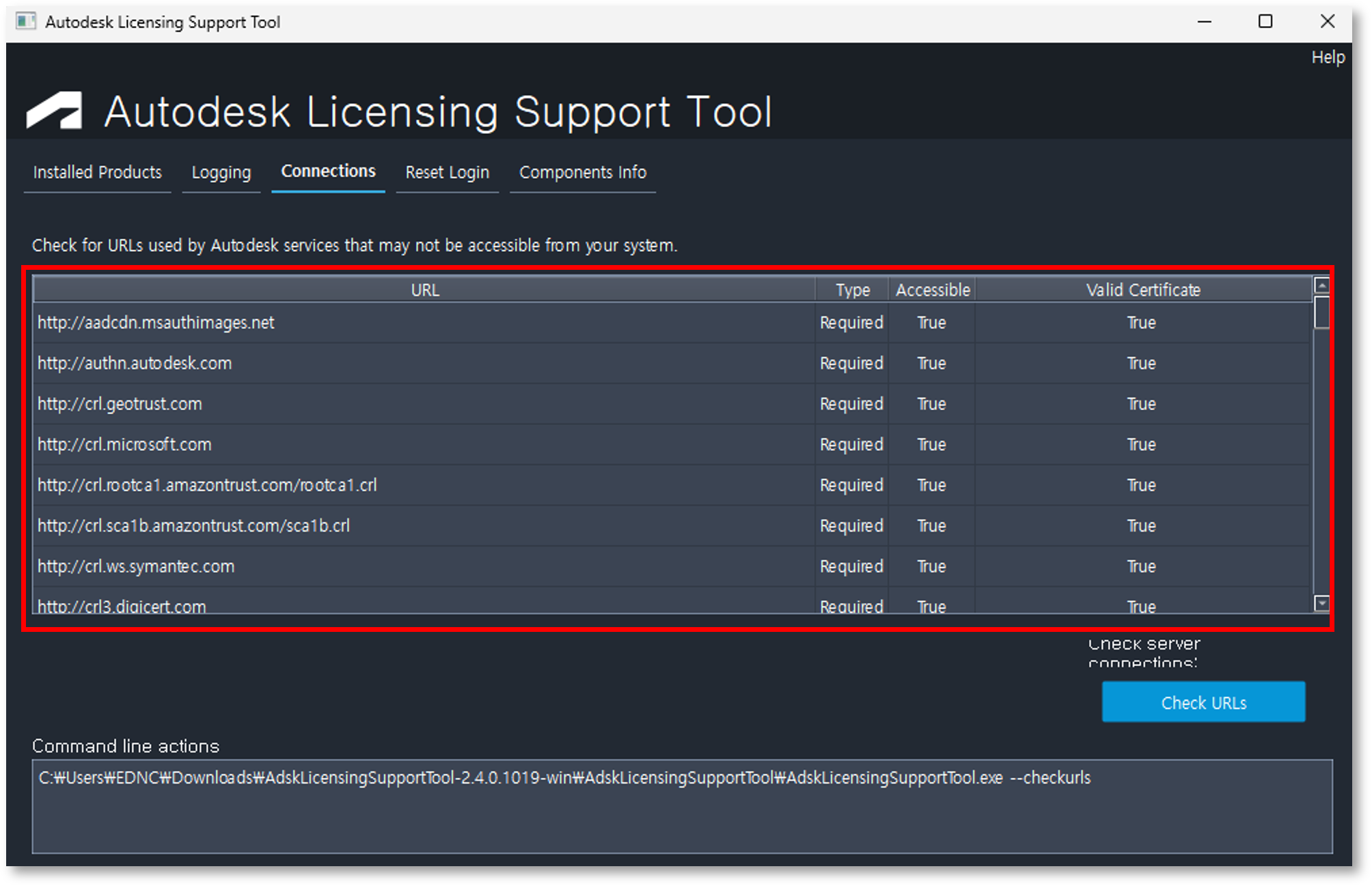

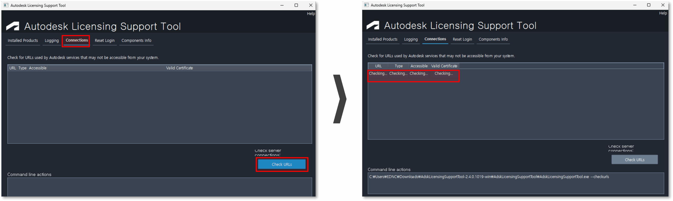

- 1. [Connerctions] 탭 → [Check URLs] 클릭
- 2. 결과 확인
- True : 접속 가능
- False : 접속 불가 →방화벽/프록시 설정 필요
결과가 False인 항목은 위 허용 URL, 프로토콜/포트를 비교하여 필수 접근 여부를 판단하고, 사내 IT 부서와 협의하여 허용 처리가 필요합니다.
