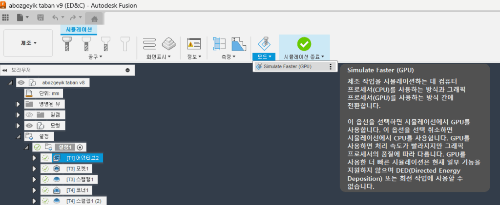

- 제조(Manufacture) 작업공간으로 이동합니다.
- 원하는 가공 경로(Toolpath)를 생성합니다.
- 상단 툴바에서 ‘시뮬레이션’을 클릭합니다.
- 시뮬레이션 설정 창의 ‘모드(Mode)’ 드롭다운 메뉴에서 ‘더 빠른 시뮬레이션(GPU)’을 선택하여 활성화합니다.
이제 시뮬레이션을 실행하면 GPU의 성능을 활용하여 더욱 빠르게 결과를 확인할 수 있습니다.
