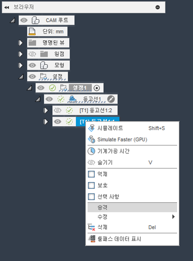

4️⃣ 각각의 툴패스로 ‘승격’하여 독립화
- 분리된 조각 위에서 우클릭 → 승격

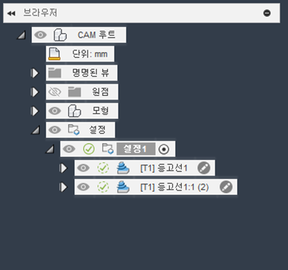

- 각각의 조각이 CAM 트리에 새로운 툴패스로 추가됨
 → 독립적인 가공 순서 / 포스트 프로세싱 가능
