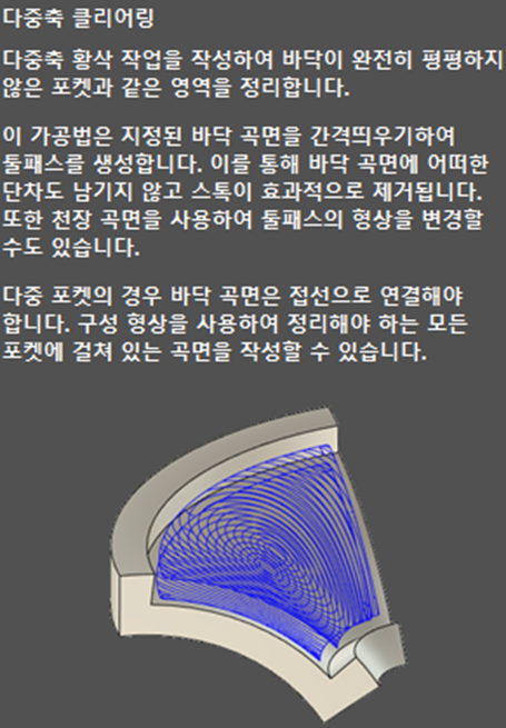

다중축 클리어링은 바닥이 평평하지 않은 포켓이나 곡면으로 이루어진 영역을 정리하는 데 특화된 황삭 가공 기능입니다.
일반적인 수직(Z-축) 가공 경로로는 남기 쉬운 잔여 스톡을, 다축 방향에서 접근하여 효과적으로 제거합니다.

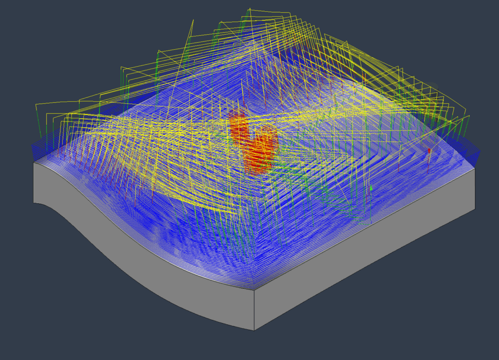

- 지정 곡면 기반의 가공 경로 생성
사용자가 지정한 바닥 곡면을 기준으로 가공 경로를 생성하여, 공구가 곡면 형상에 따라 유동적으로 움직이도록 합니다. - 잔여 스톡 없이 균일한 제거
곡면 기울기에 맞춘 가공 경로로 인해, 바닥 면에 어떤 단차도 남기지 않고 스톡을 정밀하게 제거할 수 있습니다. - 최상 곡면을 통한 경로 제어

- 다중 포켓의 경우, 바닥 곡면은 접선(Tangent) 형태로 연결되어야 연속 가공 경로를 생성할 수 있습니다.

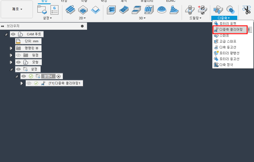

제조 -> 다중축 -> 다중축 클리어링

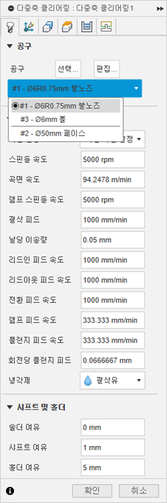

플랫, 볼노우즈 등 공구 선택

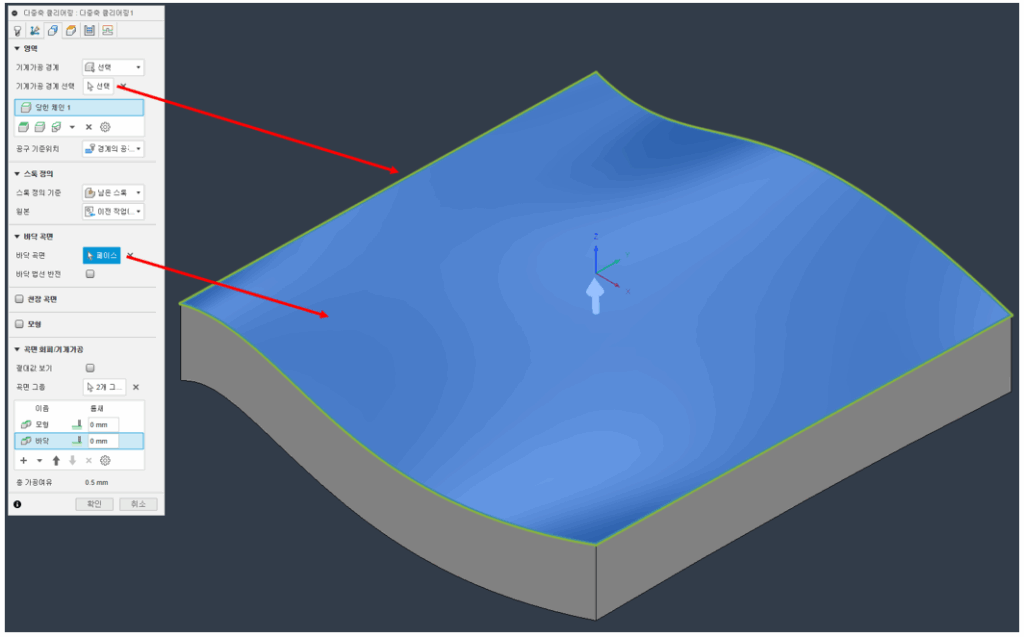

가공 경계 설정 및 바닥 곡면 선택

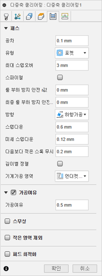

패스 설정
