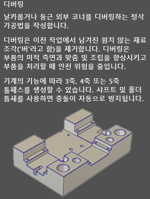

오토데스크 퓨전(Autodesk Fusion)의 ‘자동 모따기(디버링)’ 기능은 이러한 문제들에 대한 명쾌한 해답을 제시합니다. 이 기능은 단순히 엣지를 따라가는 것을 넘어, 모델 전체를 ‘이해’하고 최적의 솔루션을 스스로 찾아내는 지능형 자동화 도구입니다.

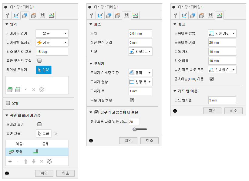

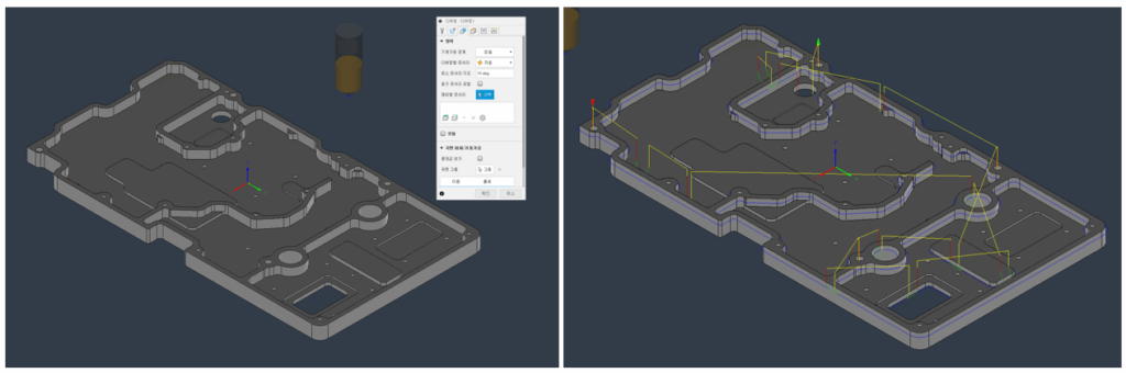

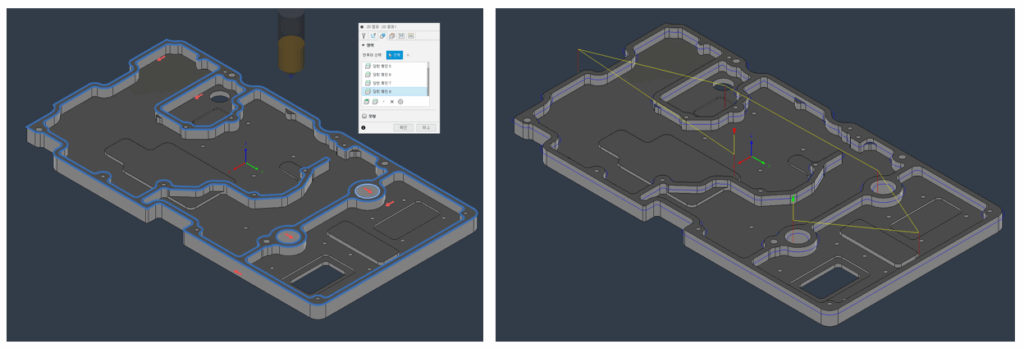

- 완전 자동 모서리 인식: “선택”의 과정을 없애다 가장 큰 변화는 작업자의 ‘수동 선택’ 과정이 사라진다는 점입니다. CAM이 모델 전체를 스캔하여 가공이 필요한 모든 모서리를 스스로 인식하고 리스트업합니다. 작업자는 더 이상 누락의 불안감 없이, 기계가 찾아낸 결과를 확인하고 승인하기만 하면 됩니다. 이는 가공 준비 시간을 단축시키는 것은 물론, 휴먼 에러를 원천적으로 차단합니다.
- 파라미터 기반 일괄 모따기 적용: “지시 없는 모따기”를 손쉽게 해결 이제 3D 모델을 수정할 필요가 없습니다. ‘모서리 폭(Edge Width)’이라는 단 하나의 파라미터에 ‘0.2’와 같은 값을 입력하는 것만으로, 인식된 모든 모서리에 ‘지시 없는 모따기’를 일괄적으로 적용할 수 있습니다. 설계와 가공의 역할을 명확히 분리하여 작업 효율성을 극대화하는 스마트한 방식입니다.
- 지능형 충돌 회피: 자동화를 “신뢰”할 수 있는 이유 자동화 기능의 핵심은 ‘신뢰성’입니다. 이 기능은 단순히 경로를 생성하는 데 그치지 않고, 공구와 홀더가 제품의 다른 부분과 간섭할 것으로 예측되면 스스로 경로를 수정하거나 해당 구간을 안전하게 건너뛰어 충돌을 방지합니다. 3축 가공 환경에서는 물론, 5축 기능을 활용해 공구의 자세를 틀어 복잡한 형상의 간섭까지 회피하는 높은 수준의 안정성을 보장합니다.
