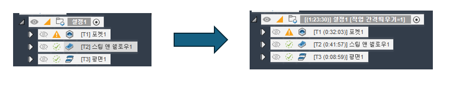

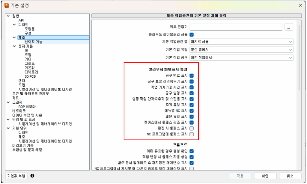

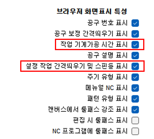

- 설정1: ‘작업 기계가공 시간 표시’ 옵션을 활성화하세요.
- 설정2: ‘설정 작업 간격띄우기 및 스핀들 표시’ 옵션도 같이 켜 주면 좋습니다.
이 두 가지를 활성화하면 두 번째 이미지처럼 보였던 작업 트리가 세 번째 이미지처럼 작업별 총 가공 시간이 표시되는 것을 확인할 수 있습니다. 이제 포켓 작업은 32분 3초, 스팁 앤 쉘로우는 41분 57초가 걸린다는 것을 한눈에 알 수 있습니다.

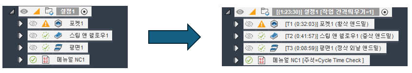

- ‘공구 번호 표시’, ‘공구 설명 표시’, ‘주기 유형 표시, ‘메뉴얼 NC 표시 ‘를 활성화하세요.
이 기능을 켜면 작업 트리에 공구 번호인 ‘[T1]’, ‘[T2]’, ‘[T3]’ 등이 표시되어 어떤 작업이 어떤 공구를 사용하는지 직관적으로 파악할 수 있습니다.
이 외에도 주기 유형, 메뉴얼 NC, 패턴 유형 등을 활성화를 통해 작업 종류를 더욱 쉽게 구분할 수 있으니 필요에 따라 사용해 보세요.
