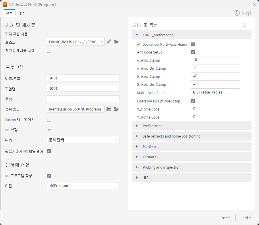

1. 주요 기능: UI로 모든 것을 제어하는 ‘EDNC Preferences’
이번에 개발된 포스트프로세서의 핵심은 CAM 소프트웨어에 통합된 ‘EDNC Preferences’ 설정 기능입니다.
더 이상 코드를 찾아 헤맬 필요 없이, NC 데이터를 생성하는 시점에 나타나는 설정 창에서 직관적으로 장비에 맞는 최적의 값을 선택하고 입력할 수 있습니다.
- 축 클램프/언클램프 코드: 사용하는 M코드를 해당 입력란에 숫자만 입력하면 됩니다.
- 다축 장비 타입 선택: 장비의 회전축 구성(A-C, B-C 등)을 드롭다운 메뉴에서 선택하기만 하면 알아서 적용됩니다.
- 원점 복귀 방식 설정: G28, G53 등 장비에 맞는 원점 복귀 코드를 직접 지정할 수 있습니다.
- 원점 복귀 위치 설정: X,Y축에 대한 원점 복귀 위치를 입력하여 원하는 위치로 이동할 수 있습니다.
- 옵셔널 스톱(M01) 자동화: 체크박스 하나로 모든 공정 사이에 M01 코드를 넣거나 뺄 수 있어 확인 가공 시 유용합니다.
