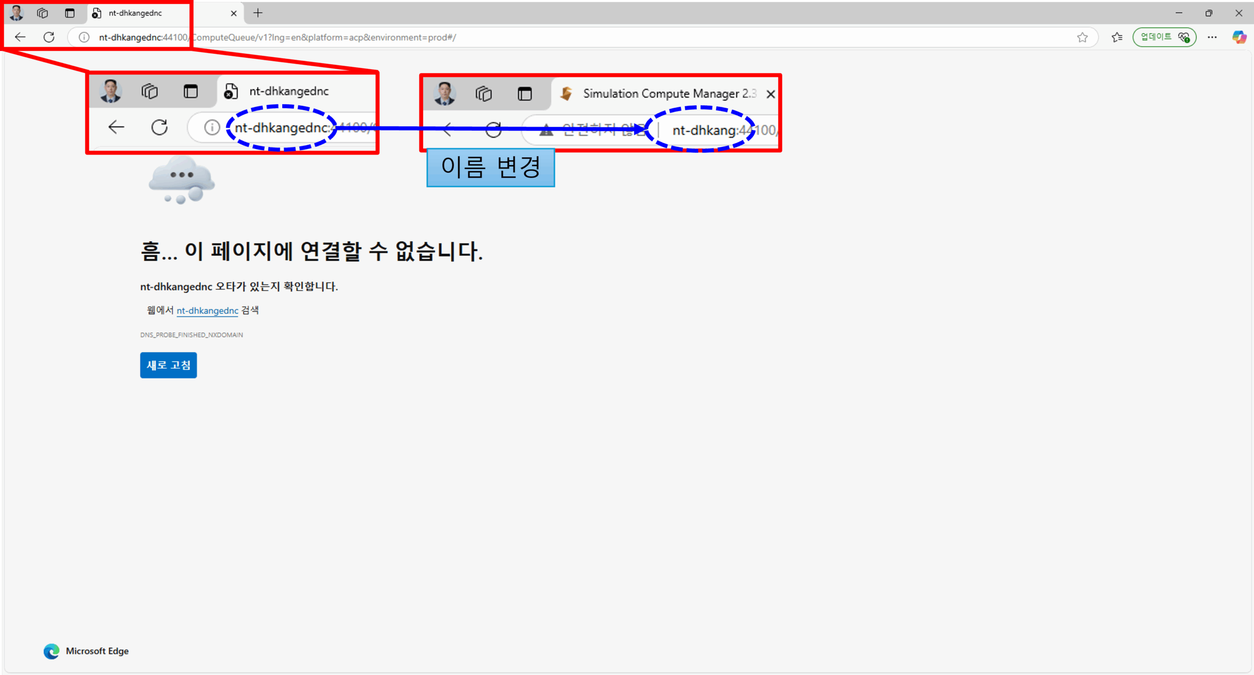

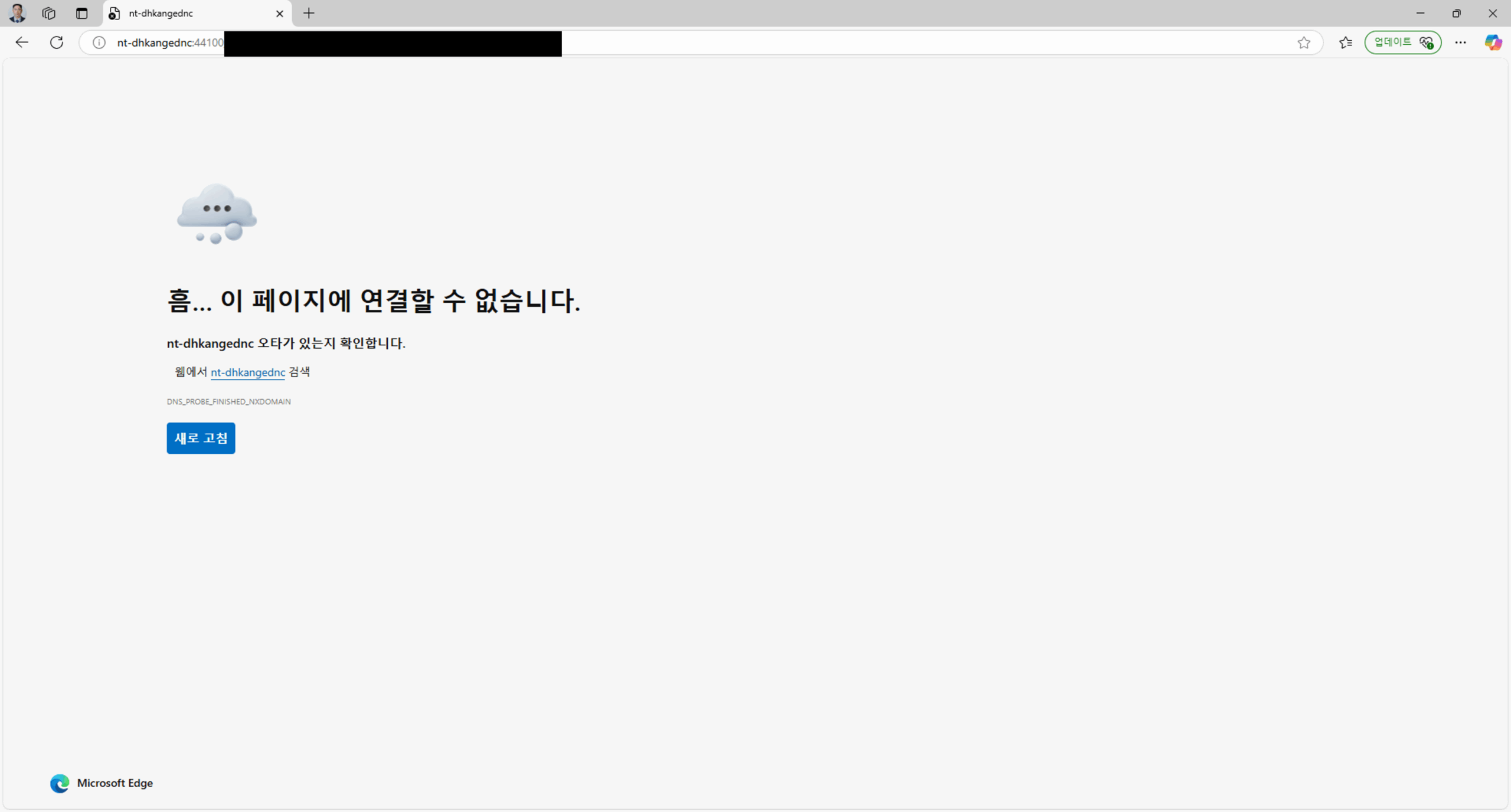

Moldflow에서 해석을 실행하면 로그(Log)창에서는 정상적으로 해석이 진행되는 것처럼 보이지만, 잡 매니저(Job Manger)를 실행했을 때는 연결되지 않는 현상이 발생할 수 있습니다. 이러한 경우, 잡 매니저 주소창 앞부분에 표시된 PC 이름과 현재 사용중인 내 컴퓨터의 이름이 일치하는지 확인하셔야 합니다. 만약, 두 이름이 동일하지 않다면, PC의 이름으로 수정하시면 정상적으로 연결됩니다. 매번 수정하기 번거로우시다면, [Add another computer]에서 내 PC를 등록해 주시면 됩니다.

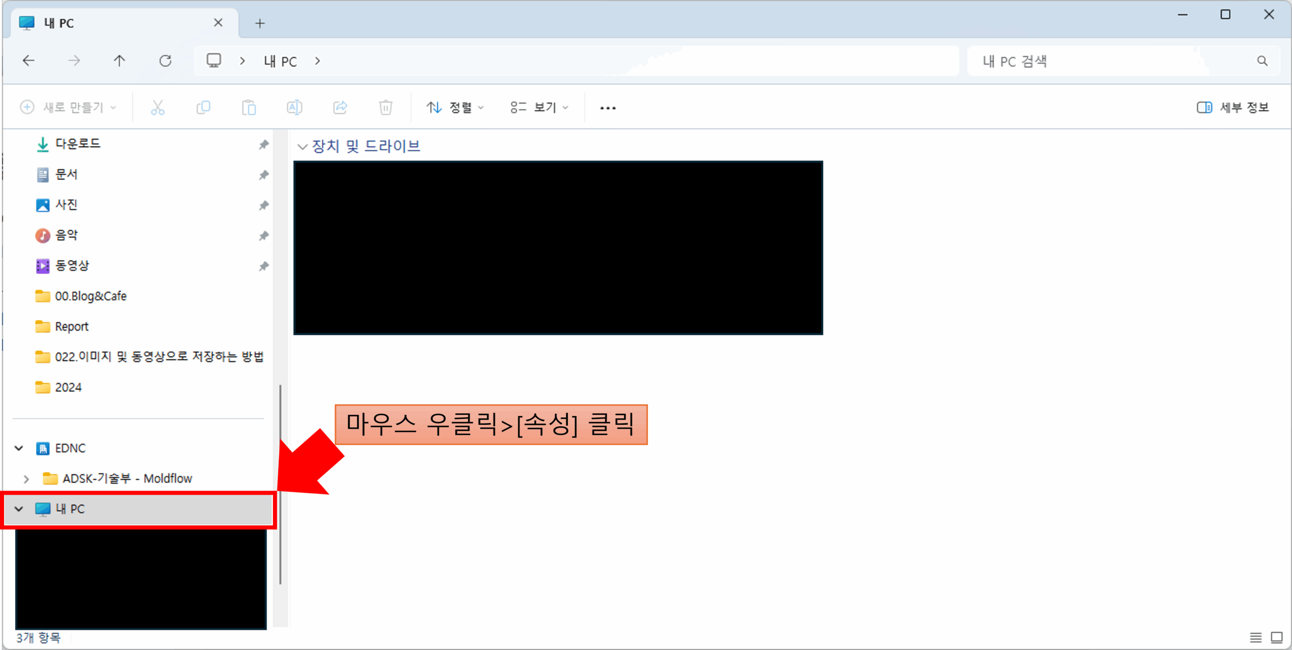

1. [파일 탐색기]에서 [내 PC] 선택> 마우스 우클릭> [속성]을 클릭합니다.

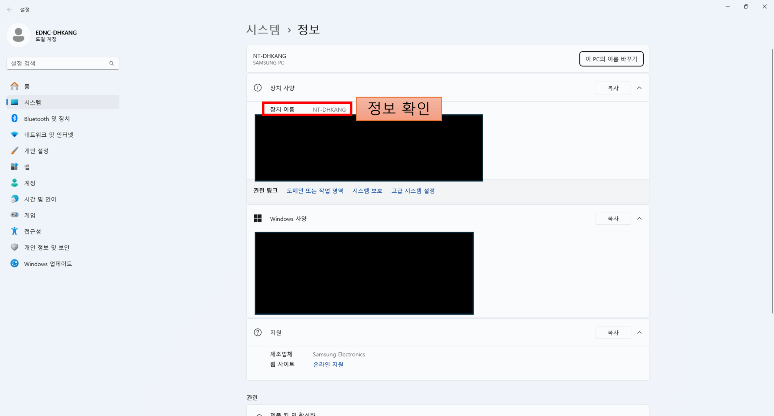

2. [설정]창에서 [장치 이름]을 확인합니다.

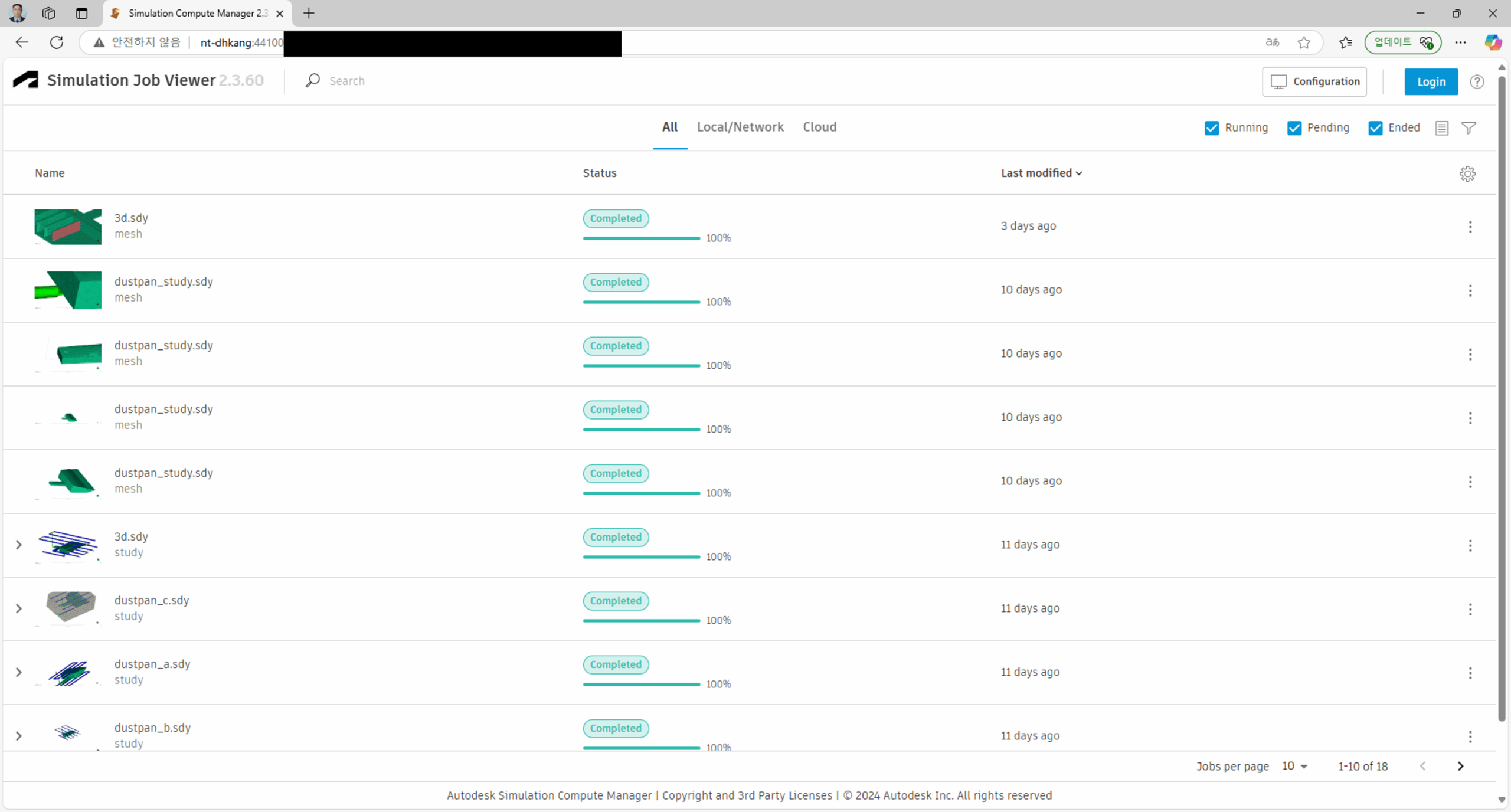

3. 잡 매니저의 주소창을 설정에서 확인한 [장치 이름]과 일치하도록 수정합니다.
4. 잡 매니저가 정상적으로 연결되는 것을 확인할 수 있습니다.
