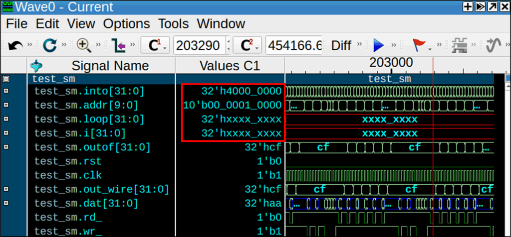

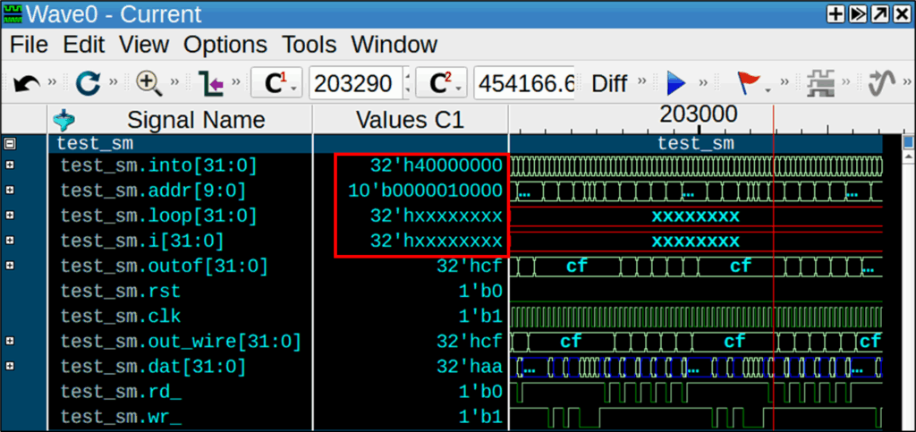

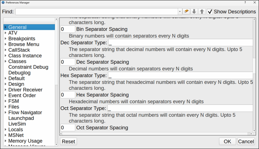

Questa Visualizer 에서는 신호 값을 보다 쉽게 읽을 수 있도록 2진수, 8진수, 10진수, 16진수 형식의 값에 밑줄(_) 구분자를 사용해 자릿수를 그룹화하여 표시할 수 있습니다. 이 기능은 Preferences Manager 창에서 설정할 수 있으며, 각 진법(radix)별로 밑줄 문자 사이에 그룹화할 자릿수(Separator Spacing)를 지정할 수 있습니다. 기본값은 모든 진법에 대해 0으로 설정되어 있으며, 사용자가 원하는 자릿수로 변경 가능합니다.
예를 들어, “2진수(Bin)”의 Separator Spacing을 4로 설정하면, 16비트 값 1100110011001100은 1100_1100_1100_1100으로 표시됩니다.
Separator Spacing 은 Waveform 창에서의 가독성을 높이기 위한 시각적 옵션으로, 시뮬레이션 결과에는 영향을 주지 않고 표시 형식에만 영향을 줍니다.
일반적으로 사용되는 Separator Spacing 기준은 다음과 같습니다.

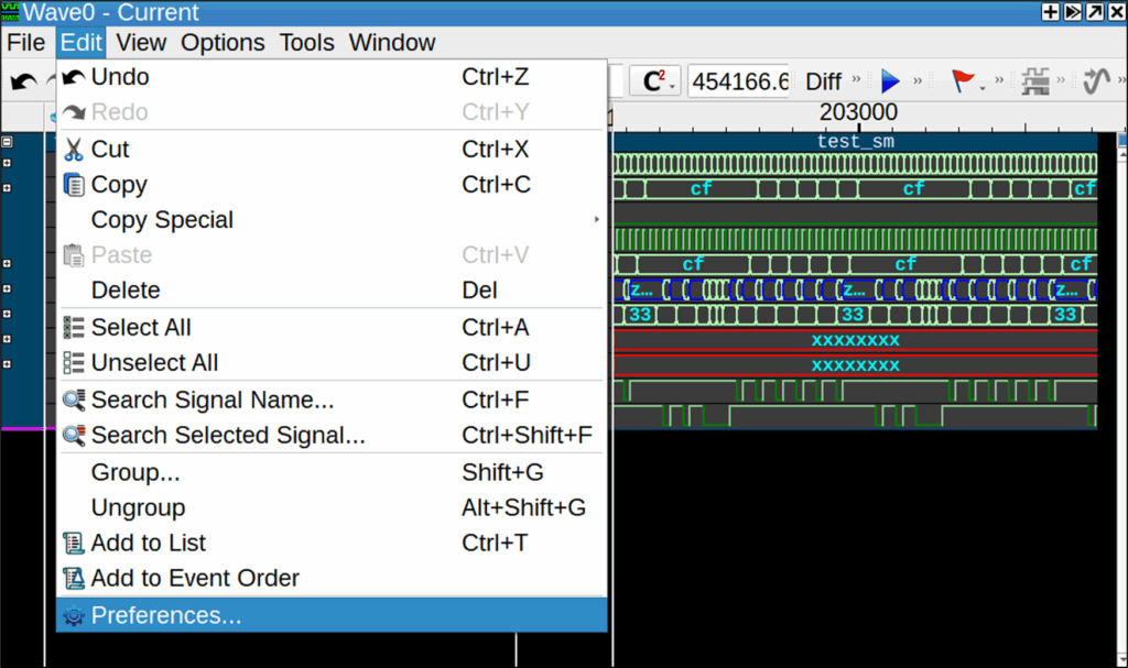

1. 메인 메뉴에서 Edit > Preferences… 을 선택하여 Preferences Manager 창을 엽니다.

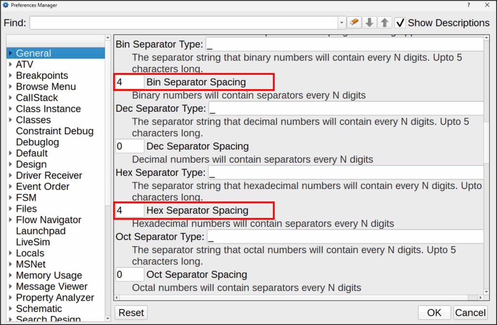

3. 오른쪽 창에서 각 radix 형식에 대해 Separator Spacing 값을 설정하는 텍스트 입력 필드를 찾아, 변경할 radix 에 대해 구분할 자릿수를 입력합니다.
예: 4 Bin “_” Separator Spacing
4 Hex “_” Separator Spacing
4. 자릿수를 입력한 후 OK 를 클릭하면, 해당 radix 의 값이 설정한 자릿수로 그룹화되어 표시됩니다.
