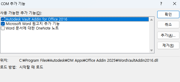

MS Office 응용프로그램에서 애드인 로드
- MS Office 응용프로그램(예: Word 2016)을 시작하고 파일>옵션>추가기능을 클릭합니다.
- 하단부의 관리 항목의 “COM 추가기능” 옆의 이동 버튼을 클릭하고 “Autodesk Vault Addin for Office 2016″을 체크합니다.
만약 “Autodesk Vault Addin for Office 2016” 항목이 보이지 않는 경우에는 “추가” 버튼을 클릭하여 Addin dll 파일을 직접 가져올 수 있습니다.
경로 : C:\Program Files\Autodesk\DM Apps\Office Addin 2025\WordVaultAddin2016.dll

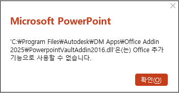

아래와 같은 메시지가 보일 경우에는 해결 방법 3번을 진행 합니다.

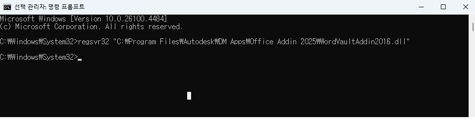

해결 방법 3
Vault Addin 레지스트리 등록
- Vault 및 Office 프로그램을 닫습니다.
- 관리자 권한으로 “명령 프롬프트”를 시작합니다.
- Excel의 경우: regsvr32 “C:\Program Files\Autodesk\DM Apps\Office Addin 2025\ExcelVaultAddin2016.dll”
Word의 경우:regsvr32 “C:\Program Files\Autodesk\DM Apps\Office Addin 2025\WordVaultAddin2016.dll”
PowerPoint의 경우:regsvr32 “C:\Program Files\Autodesk\DM Apps\Office Addin 2025\PowerpointVaultAddin2016.dll”

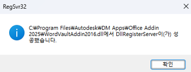

4. 아래처럼 이미지가 뜨면 성공입니다.
5. 열려 있는 Office 프로그램을 모두 닫은 후 실행하여 확인 합니다.
