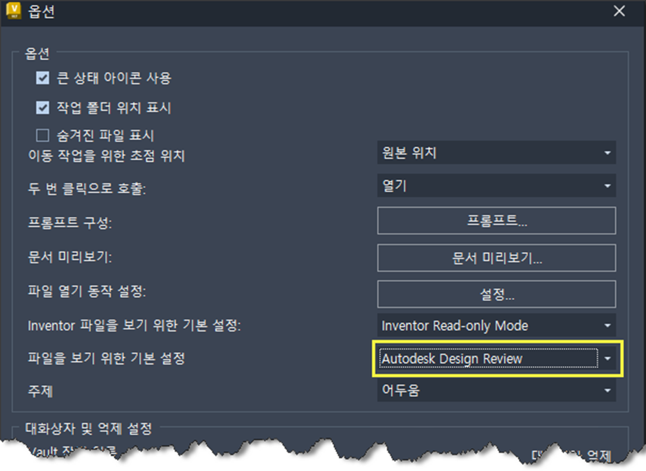

Vault에서 미리보기를 보는 설정은 두 가지 입니다. 하나는 최근 몇년간 주로 사용하고 있는 Autodesk 뷰어와 오래된 방식의 Autodesk Design Review 입니다. Vault 옵션에서 “파일을 보기 위한 기본 설정”을 Autodesk Design Review 로 설정하여 뷰 업데이트 작업할 경우 아래와 같은 증상이나 상황들이 있을 수 있습니다. 사용자들은 미리보기의 상황에 맞게 대처할 수 있도록 작업해야 합니다.

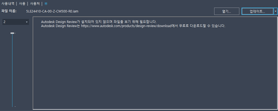

- Autodesk Design Review 설치 파일에 문제로 보이는 메시지 : 뷰어가 바로 보이지 않으며 다운로드 링크가 보입니다.
- CASE 1 : 실제로 뷰어가 설치되지 않은 경우
다운로드 링크를 통해 다운로드 하여 설치 합니다.
Autodesk Design Review | Download installers
이미 설치되어 있는 경우에는 Vault Client 와 Design Review를 모두 제거 후 다시 설치를 해야 할 수 있습니다.
사용자가 로컬 관리자가 아닌 경우 Autodesk Design Review 및 Vault Client를 모두 한 번 이상 관리자 관한으로 실행해야 작동될 수 있습니다.

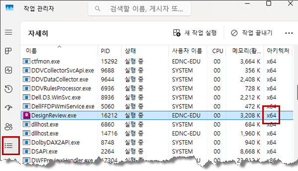

- CASE 2 : 64비트 버전의 Autodesk Design Review가 설치된 경우
재 설치를 반복적으로 하고 뷰 업데이트를 해도 동일증상이면 64비트로 설치된 경우일 수 있습니다. 설치 파일은 버전에 따라 파일명과 아이콘이 다릅니다.
현재 내 장비에 어떤 버전으로 설치 되었는지 여부는 작업 관리자의 자세히 탭에서 확인할 수 있습니다.

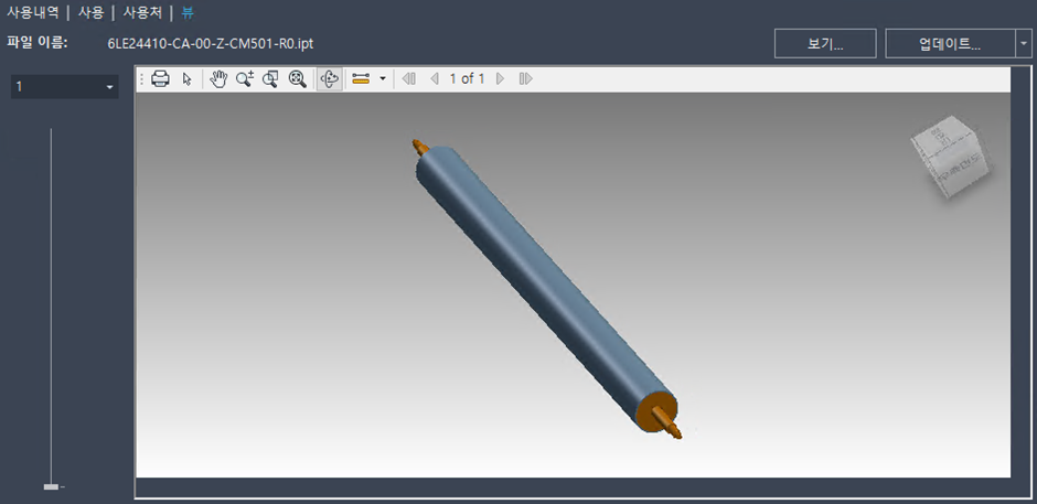

위의 조치사항 후에 뷰어를 업데이트 해보면 정상적으로 보이는 것을 확인할 수 있습니다.

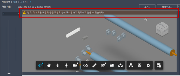

- 참고 사항 : 미리보기에 표시되는 경고 메시지
아래 처럼 미리보기 화면 상단에 경고 메시지가 나오는 경우에는 현재 보이는 미리보기가 최신 상태가 아니라는 뜻으로 해석됩니다. 예를 들면 조립품 파일을 공동 작업을 하던 과정에 하위 구성요소를 수정한 후 포함된 상위 조립품을 체크인하지 않을 경우에 보일 수 있습니다.
조립품에 포함된 파일을 작업하는 사용자는 항상 상위 링크의 조립품까지 모두 체크인하는 습관을 들어야 협업 시에 문제를 최소화 할 수 있습니다.
