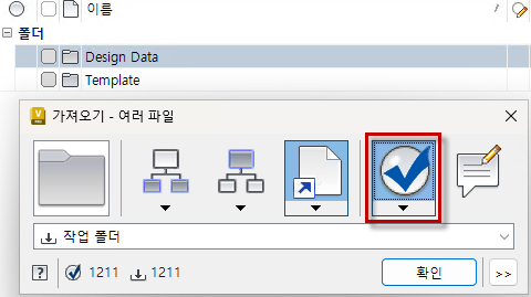

Vault 사용자는 2024버전 신 기능으로 사용할 수 있게 된 “Inventor 설계 데이터 및 템플릿 관리” 방법을 적용하기 시작 하였습니다. 초기만 해도 Vault 로그인할 때에 동기화 하는 과정에서 메시지 창이 오래 지속되는 문제도 현재는 신속하게 체크하여 닫도록 개선되었습니다. 동기화 메시지는 실제로 설계 데이터 및 템플릿에 변경사항이 없더라도 동기화 과정에서 무조건 발생 되도록 설계 되었습니다.

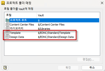

이 방법을 통해 Vault를 사용하지 않고 단일 프로젝트로 사용하여 회사 혹은 팀 내에 공용 폴더로 설정하였던 상황을 Vault로 설정하여 관리자는 사용자에게 설계의 표준 파일을 쉽게 배포할 수 있습니다. 설계 데이터와 동일하게 표준 파일로 Vault에 체크인 된 파일이 항상 최신 파일 입니다. 예를 들면 Vault 서버에 템플릿 파일이 존재하지만 내 로컬 작업 공간에 파일이 존재하지 않다면 동기화 과정에서 이를 자동으로 복사합니다.

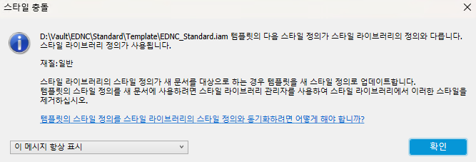

문의된 사항은 설계 데이터 및 템플릿을 위와 같이 매핑하여 사용하다가 사용중에 표준이 변경되어 스타일이 충돌이 난 경우 입니다. 이 방법은 일반 사용자가 하는 것보다는 표준을 담당하고 있는 팀의 관리자가 해주는 것이 좋습니다.

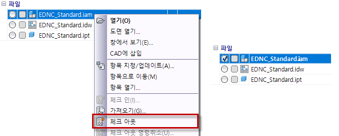

1. 템플릿 파일을 편집하기 위해 체크 아웃 합니다. Vault에 체크인 된 파일을 열기하여 체크아웃 하여도 상관없습니다.

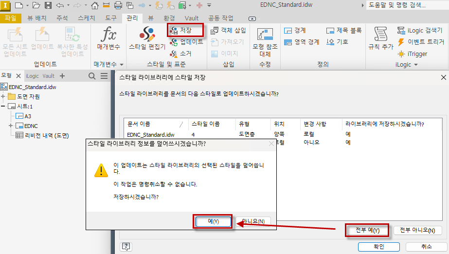

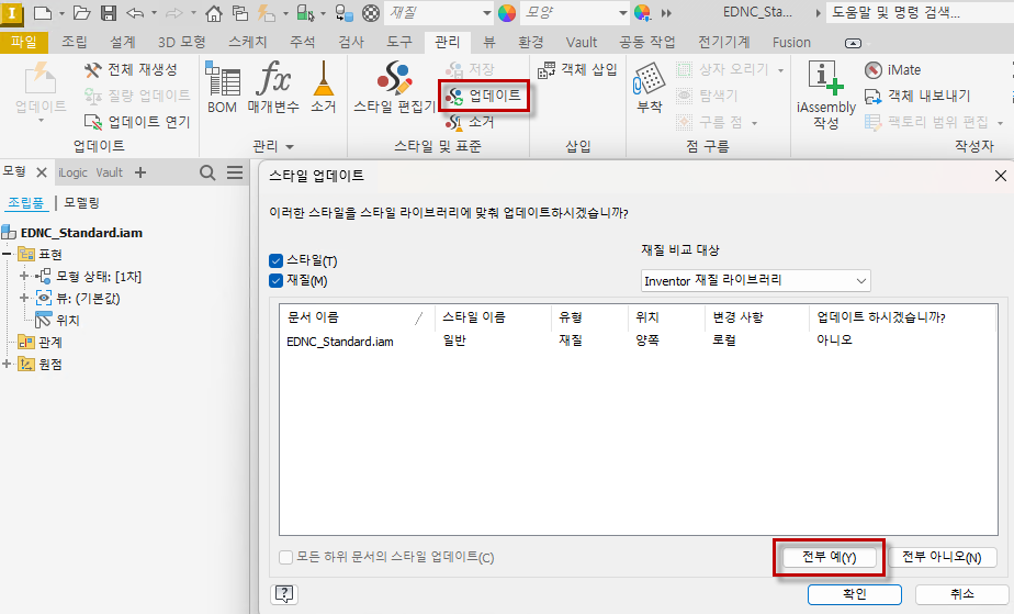

2. 인벤터의 스타일 및 표준 탭에 업데이트를 진행하여 템플릿 파일에 업데이트 합니다.

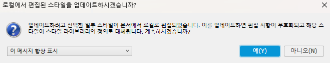

3. 업데이트 메시지에서 “예” 합니다.

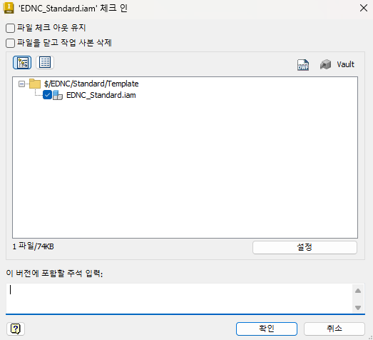

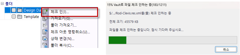

4. 템플릿 파일을 체크인 합니다.

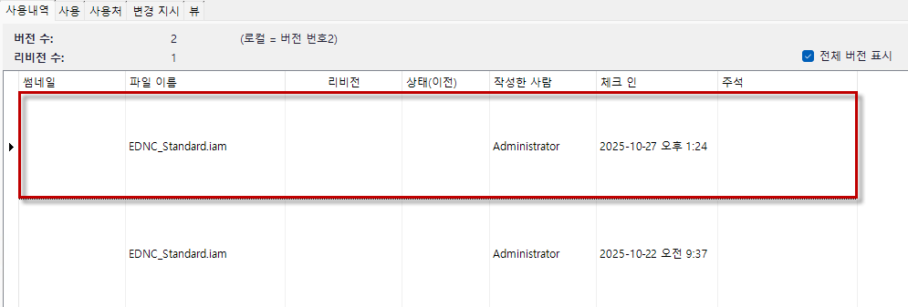

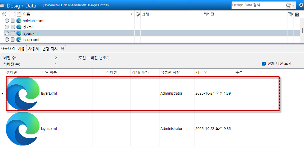

5. 해당 템플릿은 버전이 누적되었습니다.

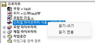

- 도면 템플릿이 수정되어 스타일 라이브러리(Design Data)에 저장되지 않은 경우 (Design Data < Template)

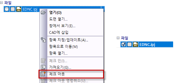

- 스타일 및 표준을 저장하기 위해 프로젝트 파일을 체크 아웃 합니다.
2. 스타일 라이브러리(Design Data)를 저장해야 하기 때문에 모든 파일을 체크 아웃 합니다.
3. 프로젝트 파일을 “읽기-쓰기” 상태로 변경한 후 저장 합니다.
4. 스타일 및 표준을 “저장” 합니다.
5. 스타일 라이브러리(Design Data)를 체크인 합니다.
6. 스타일 라이브러리 파일 중 업데이트 된 파일만 버전이 누적되고 나머지 파일에 대해서는 버전이 누적되지 않습니다.
7. 도면을 새로만들기하여 충돌 메시지가 열리는지 여부를 확인 합니다.
