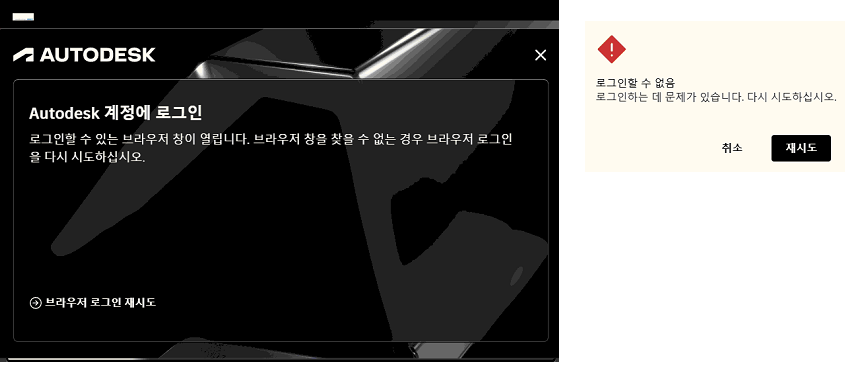

제품을 실행하면 Autodesk 계정에 로그인 창에서 다음으로 진행이 되지 않고 응답하지 않습니다. Autodesk Access 를 통해 로그인을 시도하려고 해도 동일한 증상입니다. 새로운 브라우저에서 어카운트 사이트로 로그인은 문제 없습니다. 최종적으로는 Autodesk Identity Manager의 오류를 확인 할 수 있었고 이를 통해 로그인 화면을 연결하여 띄워야 하나 연결이 중단되었습니다.
앞에 소개된 내용처럼 관련 내용으로 수많은 기술문서를 확인 할 수 있었고 일반적으로 해야 하는 라이센스 관련된 사항으로 재설치 진행하였으나 증상은 동일하였습니다. 키워드로만 정리한다면 아래와 같습니다.

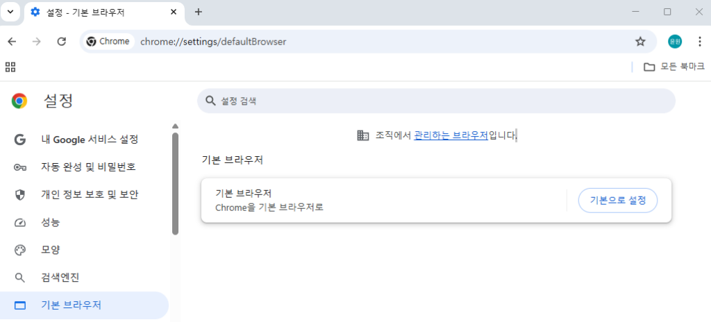

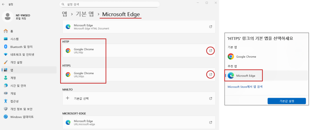

Autodesk Identity Manager 를 실행 할 때 사용되는 기본 브라우저의 Microsoft Edge 의 앱 연결 설정이 다르게 되어 있습니다.
- 해결 방법
윈도우 설정> 앱> 기본 앱> Microsoft Edge 항목 중 HTTP,HTTPS 항목을 Microsoft Edge 로 기본값 설정 합니다.
위의 설정으로 해결 되었으나 Chrome 브라우저를 아예 기본으로 설정하는 것도 방법이 될 수 있습니다.
