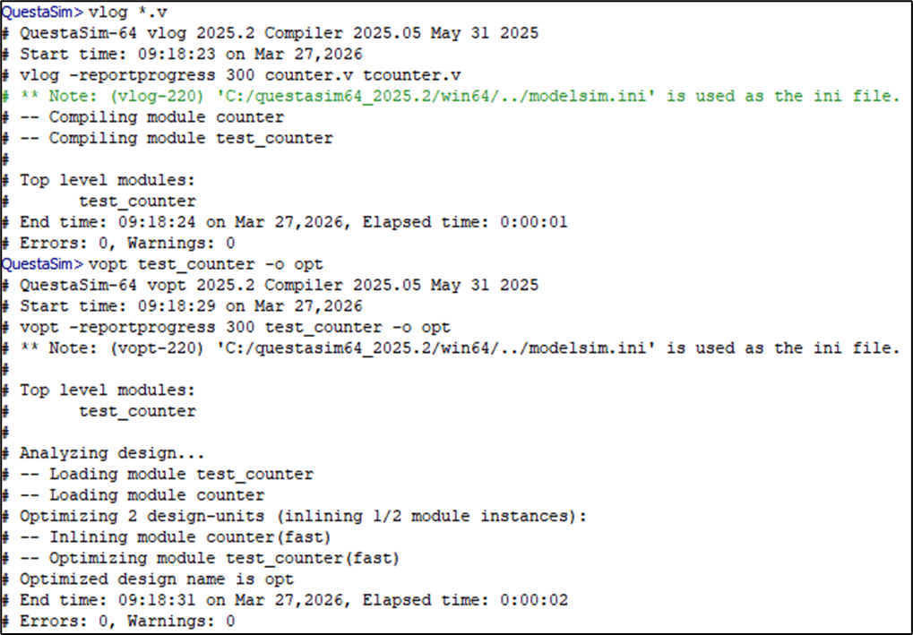

3. 적용 결과 비교 (Transcript Window)
• Quiet 옵션 미사용 (OFF):
각 모듈이 컴파일되거나 로드될 때마다 –Compiling…, –Loading… 메시지가 줄 단위로 모두 표시됩니다.
• Quiet 옵션 사용 (ON):
정보성 컴파일/로딩 메시지가 생략되어, 에러나 경고 메시지를 훨씬 더 직관적으로 확인할 수 있습니다.
