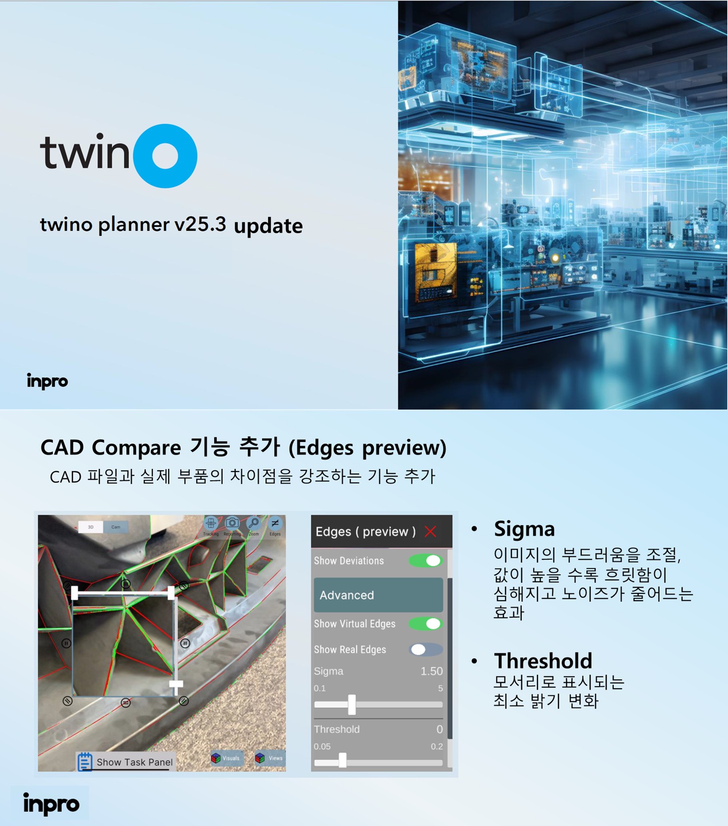

twinO가 업데이트를 진행하였습니다. 이제는 안드로이드에서도 twinO를 사용 가능하도록 업데이트되었습니다.
1. 안드로이드 사용 가능 업데이트
2. CAD Compare 실시간 불량 위치 확인 기능 업데이트
twinO는 사출 성형 Ramp-Up 프로세스를 더 빠르고 간편하게 수행하도록 돕는 협업 중심 플랫폼입니다. Moldflow 결과를 모바일에 저장하고, 확장현실(XR) 기반의 비교 및 분석이 가능합니다. 또한 CAD 데이터를 모바일에 저장하고 증강현실(AR)을 이용하여 형상을 비교하고, 불량을 판단합니다.

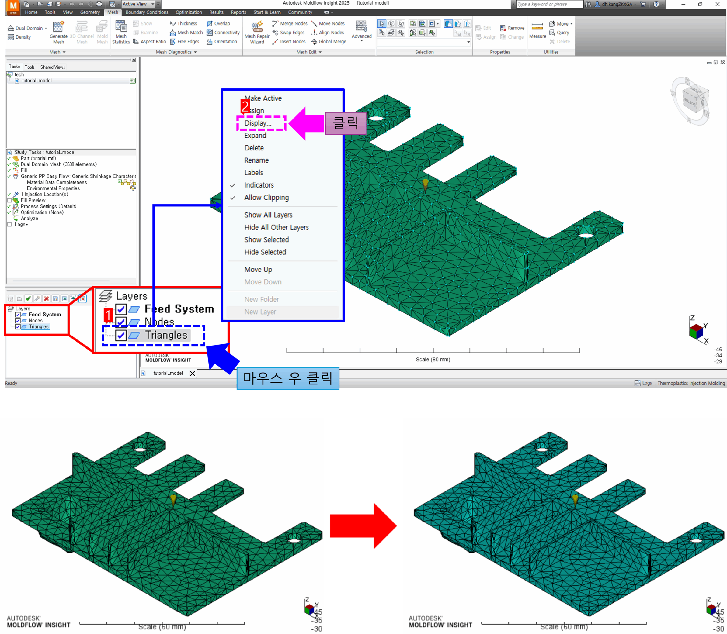

A. 엔티티 색상을 변경하는 방법
<목적>
Moldflow에서 엔티티의 색상을 변경할 수 있습니다.
<설명>
Moldflow에서는 레이어(Layer)의 [Display]를 통해 레이어에 포함되어 있는 메쉬(Mesh), 노드(Node), 커브(Curve)등 엔티티(Entity) 각각의 색상을 변경할 수 있습니다. [Display]에서 변경하는 색상은 선택한 레이어에 포함되어 있는 엔티티만 변경되는 것으로, 원하는 엔티티의 색상을 변경하기 위해서는 변경하려는 엔티티가 어느 레이어에 포함되어 있는지 확인하셔야 합니다. 해당 문서에서는 색상 변경에 가장 많이 사용되는 메쉬의 색상을 변경하여 보여드리겠습니다. 다른 엔티티 역시 방법은 동일합니다.

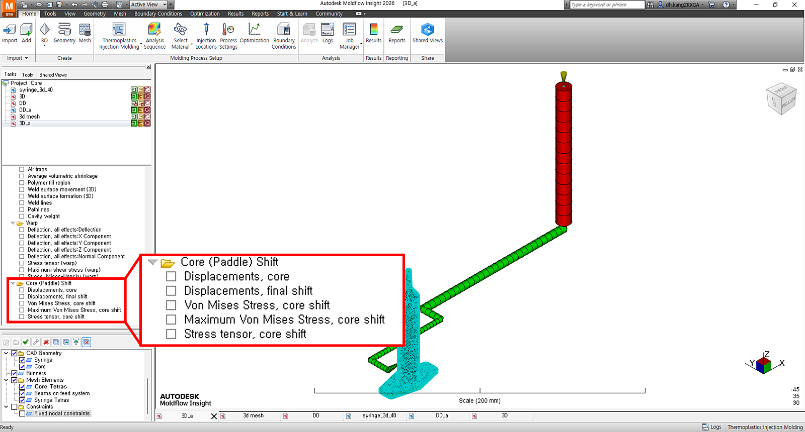

B. 코어 시프트 해석 방법
<목적>
Moldflow에서 코어 시프트(Core Shift) 해석을 진행할 수 있습니다.
<설명>
코어 시프트(Core Shift)는 사출성형 공정에서 사출압력에 의해 금형의 코어가 이동하여 제품의 두께가 달라지는 현상을 의미합니다. 일반적으로 얇고 긴 금형 코어에서 불균일한 압력이 발생하는 위치에서 발생하게 됩니다. 이로 이해 벽 두께가 의도하지 않게 변하게 되고, 결과적으로 제품의 최종 형상이나 기게적 성능에 영향을 줄 수 있습니다. 이 문제는 미세한 오차라도 제품의 품질에 영향을 미칠 수 있기 때문에 사전에 이해하고 분석하는 것이 중요합니다.

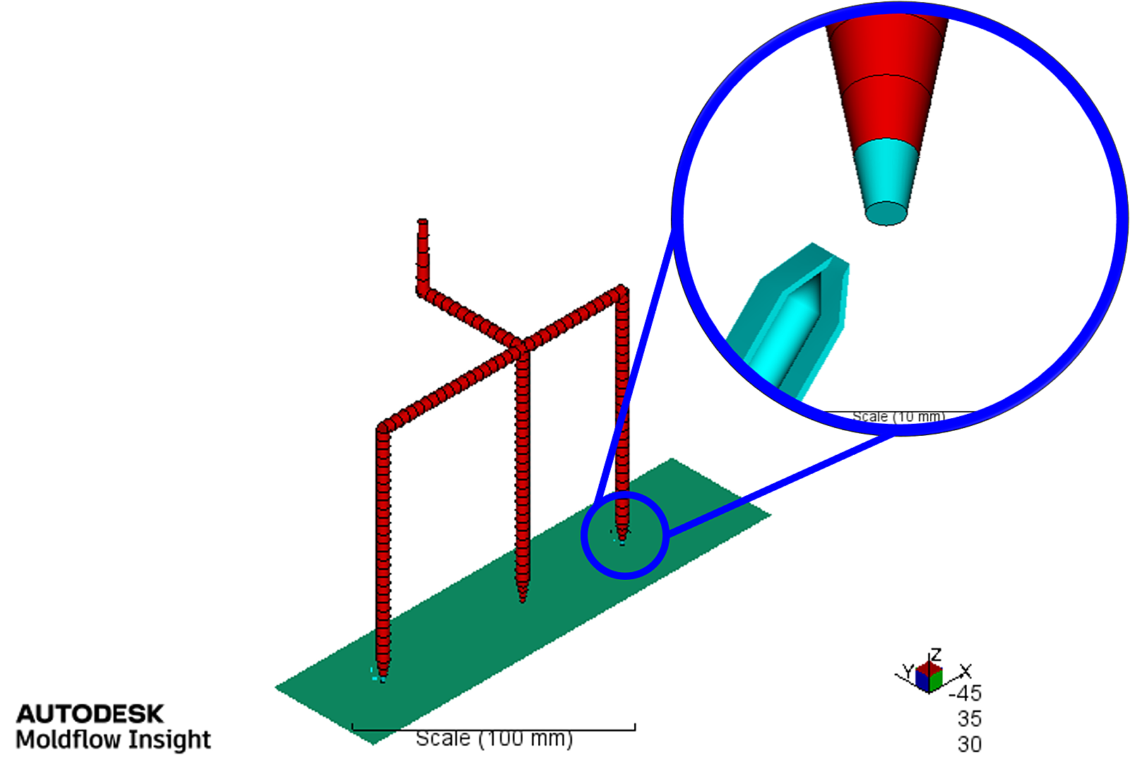

C. 핫 게이트 밸브 컨트롤 방법
<목적>
핫 러너 시스템(Hot Runner System)의 핫 게이트(Hot Gate)에 적용되는 밸브 컨트롤(Valve Control)을 사용할 수 있습니다
<설명>
Moldflow에서 핫 러너 시스템(Hot Runner System)을 사용하는 금형에서 게이트(Gate)가 2개 이상인 경우, 밸브 게이트(Valve Gate)를 기능을 활용하여 각 게이트를 개별적으로 제어할 수 있습니다. 밸브 게이트 오픈 타이밍을 조절하게 되면 웰드라인(Weld Line)을 없애거나 유동의 밸런스(Balance)를 맞출 수 있습니다. 밸브의 조절은 시간(Time), 유동 선단(Flow Front), 체적(Volume), 압력(Pressure), 램 위치(Ram Position)으로 조절할 수 있습니다. 이러한 밸브 컨트롤은 게이트 빔 메쉬(Gate Beam Mesh)의 속성으로 조절을 합니다.
