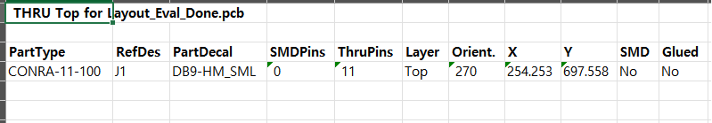

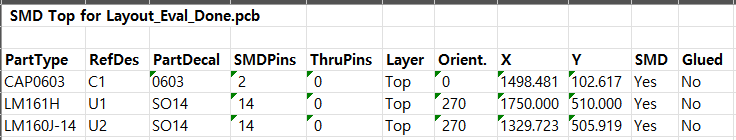

5️⃣Top/Bottom SMD and Through-Hole Report – Component Origin
부품의 배치 위치와 유형을 기준으로 4개의 Excel 보고서를 생성합니다.
생성되는 보고서는 보드 면(Top/Bottom) 과 부품 실장 방식(SMD/Through-hole) 에 따라 각각 구분되며, X 및 Y 좌표는 부품(Component)의 Origin(원점) 좌표를 기준으로 사용합니다.
1. 다음 링크를 클릭하여 PickAndPlace_SMDThru_TopBottom_v2.zip 압축 파일을 다운로드합니다.
링크 : ED&C: PADS
2. 압축을 해제한 후 PickAndPlace_SMDThru_TopBottom_v2.TXT 파일을 C:\PADS Projects\Samples\Scripts\Layout 폴더에 복사한 뒤, 파일의 확장자를 .BAS로 변경합니다.
3. PADS Layout에서 Tools > Basic Scripts > Basic Scripts를 선택합니다.
4. Load File 버튼을 클릭한 후, 저장한 스크립트 파일을 선택하고 Open을 클릭합니다.
5. PCB 설계 파일을 연 상태에서 스크립트를 실행합니다.

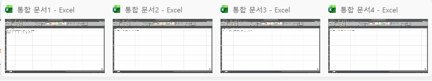

5-1. 스크립트를 실행하면 총 4개의 Excel 문서가 생성되며, 부품 유형(SMD/Through-hole) 및 배치된 보드 면(Top/Bottom) 에 따라 각각 구분되어 표시됩니다.
