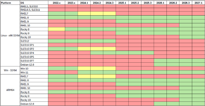

본 문서는 Questa 플랫폼의 운영체제(OS) 지원 현황과 향후 로드맵을 안내합니다.
OS 지원 상태는 Supported, Limited Support, Not Supported 로 구분되며, 이를 바탕으로 안정적인 검증 인프라를 구축하시기 바랍니다.
<플랫폼별 로드맵 핵심 요약>
| 구분 | 주요 지원 현황 및 변경 내용 |
| Linux(x86-32/64) | RHEL, Rocky, SLES 계열을 중심으로 지원되며, 최신 OS 버전으로 지원이 집중되고 있습니다. RHEL 7 및 일부 SLES 구버전은 지원이 종료되는 추세이며, RHEL 8/9 및 Rocky 8/9 사용이 권장됩니다. |
| Windows(32/64) | Windows 10과 Windows 11을 지원하나, 점차 Windows 11 중심으로 전환되고 있습니다. Windows 10은 일부 버전에서 제한적 지원이 유지되지만, 향후 지원 축소가 예상되므로 신규 환경에서는 Windows 11 사용이 권장됩니다. |
| ARM64 | Linux 환경을 중심으로 지원이 확대되고 있으며, 향후 활용이 증가할 것으로 예상됩니다. |
자세한 내용은 아래의 표를 참고해 주시기 바랍니다.

<주요 변화 및 권장 사항>
• 구버전 OS 지원 단계적 종료: RHEL 7 및 SLES 구버전은 최신 기능 업데이트 대상에서 제외되고 있으므로 인프라 최신화가 필요합니다.
• RHEL 대체 OS 활용: RHEL의 정책 변화에 따라 Rocky 및 AlmaLinux가 공식적인 대체 OS로 적극 지원되고 있습니다. (단, CentOS는 7 버전까지만 지원)
• 신규 환경 구축: 2026.1 버전부터 SLES 15 SP7, Debian 12.8 등 신규 OS 지원이 시작되어 시스템 구축 시 선택의 폭이 넓어졌습니다.
<플랫폼 지원 로드맵 관련 주요 참고 사항>
• 본 로드맵은 향후 계획에 대한 예측 자료로, 변경될 수 있습니다.
• Limited Support 는 지원 종료 이전의 전환 단계로, 해당 기간 동안 기능은 유지되나 지원 범위는 점진적으로 축소됩니다.
• RHEL/Rocky 와 같이 바이너리 호환되는 OS(예: AlmaLinux)는 지원되는 것으로 간주되며, 이는 CentOS 7까지 적용됩니다.
• RHEL 10 및 Rocky 10 에 대한 Questa Sim 지원은 2026.2 버전부터 시작되며, 전체 제품군에 대한 지원은 2026.3 버전부터 제공됩니다.
