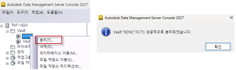

1. Vault ADMS Console에서 Vault를 마우스 오른쪽 버튼으로 클릭하고 “분리”를 선택하여 Vault를 분리합니다. 분리 후에 Vault ADMS Console에서 이름이 사라집니다.
MS SQL Express 버전이 아닌 MS SQL Standard 이상을 사용하는 경우에는 sa의 PASS를 물어볼 수 있습니다.

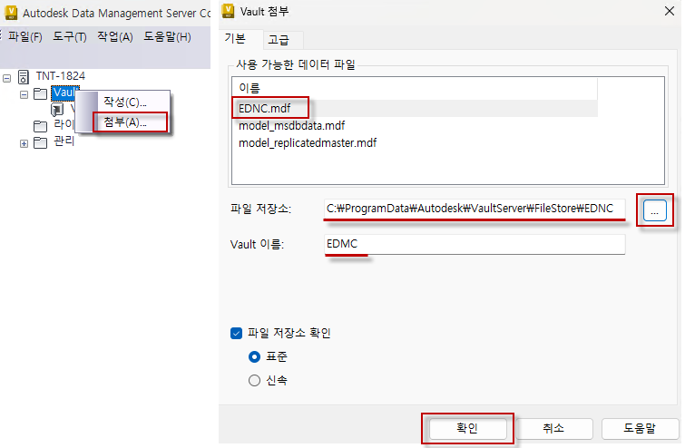

2. Vault ADMS Console에서 Vault를 마우스 오른쪽 버튼으로 클릭하고 “첨부”를 선택합니다.
3. 사용 가능한 데이터 파일 EDNC.mdf 을 선택한 후 파일 저장소 및 변경하고자 하는 이름을 넣습니다. 아래 예시 에서는 EDNC > EDMC 로 변경하였습니다.

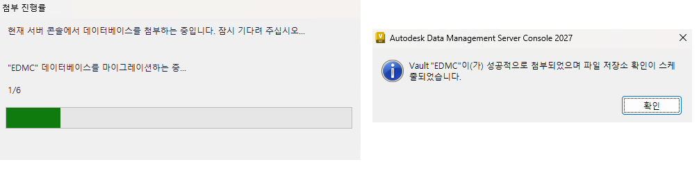

4. 변경된 이름으로 첨부 되면서 새로운 저장소 위치에서 마이그레이션하는 단계를 진행 합니다.

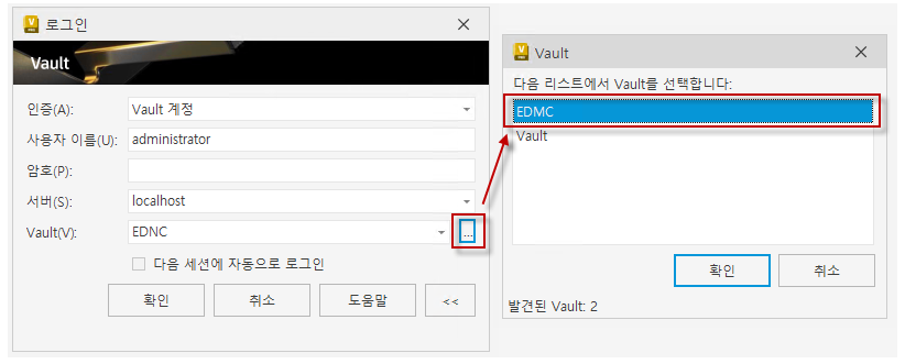

5. 이제는 “EDMC”로 로그인 할 수 있습니다.

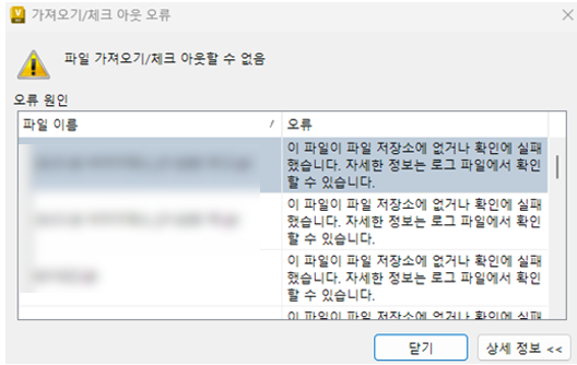

- 부작 작업을 완료한 다음에는 파일저장소가 모두 로드될 때까지 기다려야 합니다. 오른쪽의 상태가 완료된 상태이며 파일 저장소 크기에 따라 시간이 오래 소요될 수 있습니다. 예를 들어 100GB 의 용량이 있을 경우 약 1시간이 소요되며 이 크기가 모두 로드되지 않은 상태에서 작업할 경우 가져오기/체크 아웃 오류가 발생할 수 있습니다.
