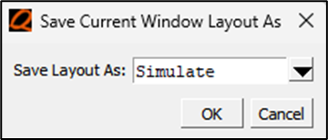

1. vsim 을 통해 시뮬레이터를 동작시킨 후, 원하는 형태로 UI 를 설정합니다. (예: Waveform Window 를 Undock 하여 별도 창으로 분리, 윈도우 크기 및 위치 조정)
2. 메인 메뉴에서 Layout > Save Layout As… 를 클릭합니다.
3. Save Current Window Layout As 창이 뜨면, 저장할 레이아웃 이름을 입력하거나 기존 이름을 선택한 후 OK 를 클릭합니다.
시뮬레이션 실행 상태를 다음에도 그대로 유지하려면 기본값인 Simulate 를 선택합니다.
4. 이후 툴을 종료했다가 다시 시뮬레이터를 구동하면, 이전에 설정하고 저장했던 UI 형태로 화면이 자동 정렬되어 진행됩니다.

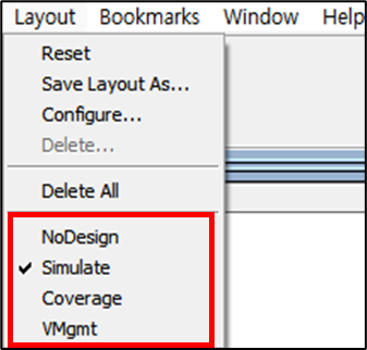

툴 내부적으로는 작업 단계와 목적에 따라 기본적으로 4가지 형태의 레이아웃 타입을 제공합니다.
• NoDesign : 디자인을 로드하지 않고, 처음 QuestaSim 을 띄웠을 때의 기본 UI
• Simulate : vsim 명령어를 통해 시뮬레이터를 정상적으로 띄웠을 때 전환되는 UI
• Coverage : 시뮬레이션 결과에서 coverage 기능을 활성화하여 시뮬레이터를 띄웠을 때의 UI
• VMgmt : Verification Management 를 사용하여 시뮬레이터를 띄웠을 때의 UI
사용자는 위의 4가지 레이아웃을 지정해서 저장하거나, 이외에 새로운 이름을 직접 지정하여 레이아웃을 저장해 사용할 수 있습니다.
