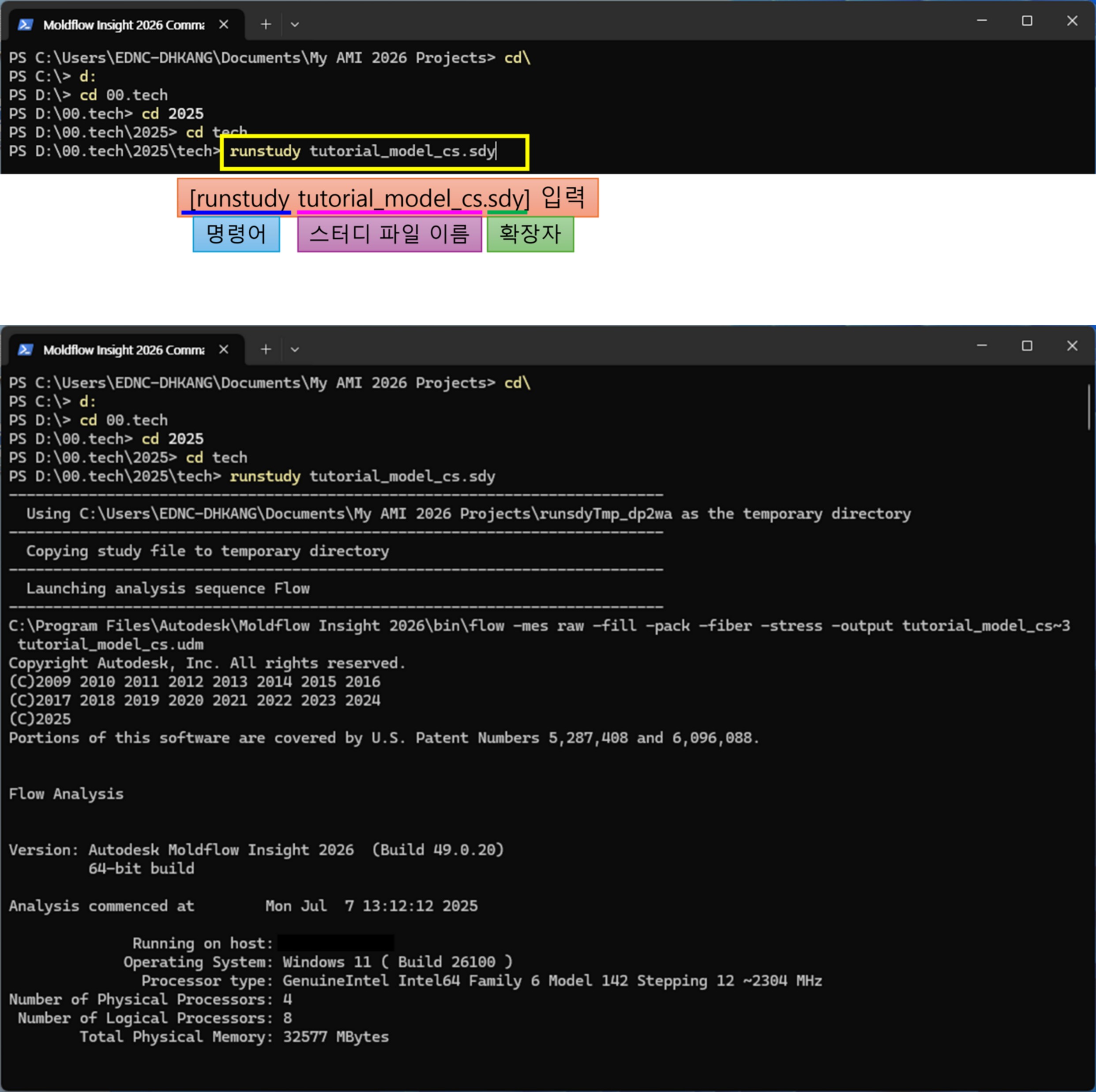

A. Command Shell로 해석을 진행하는 방법
<목적>
Moldflow의 잡 매니저(Job manager)를 사용하지 않고 커멘드 쉘(Command Shell)로 해석을 진행할 수 있습니다.
<설명>
일반적으로 Moldflow에서 시너지(Synergy)에서 [Analyze]를 클릭하여 SCM(Simulation Compute Manager)를 통해 해석을 진행합니다. 하지만 Moldflow Insight와 함께 설치되는 [runstudy]라는 유틸리티를 사용하면, 커멘드 쉘(Command Shell)을 통해 해석을 진행할 수 있습니다. 커멘드 쉘로 해석을 진행항 경우 잡 매니저(Job manager)를 거치지 않기 때문에 전체적으로 해석에 소요되는 시간을 단축할 수 있습니다. 단, 커멘드 쉘로 해석을 진행하기 전에 스터디의 스퀀스 설정, 공정조건, 수지 선택, 사출점 선택 등 모든 조건이 완료되어야 합니다.

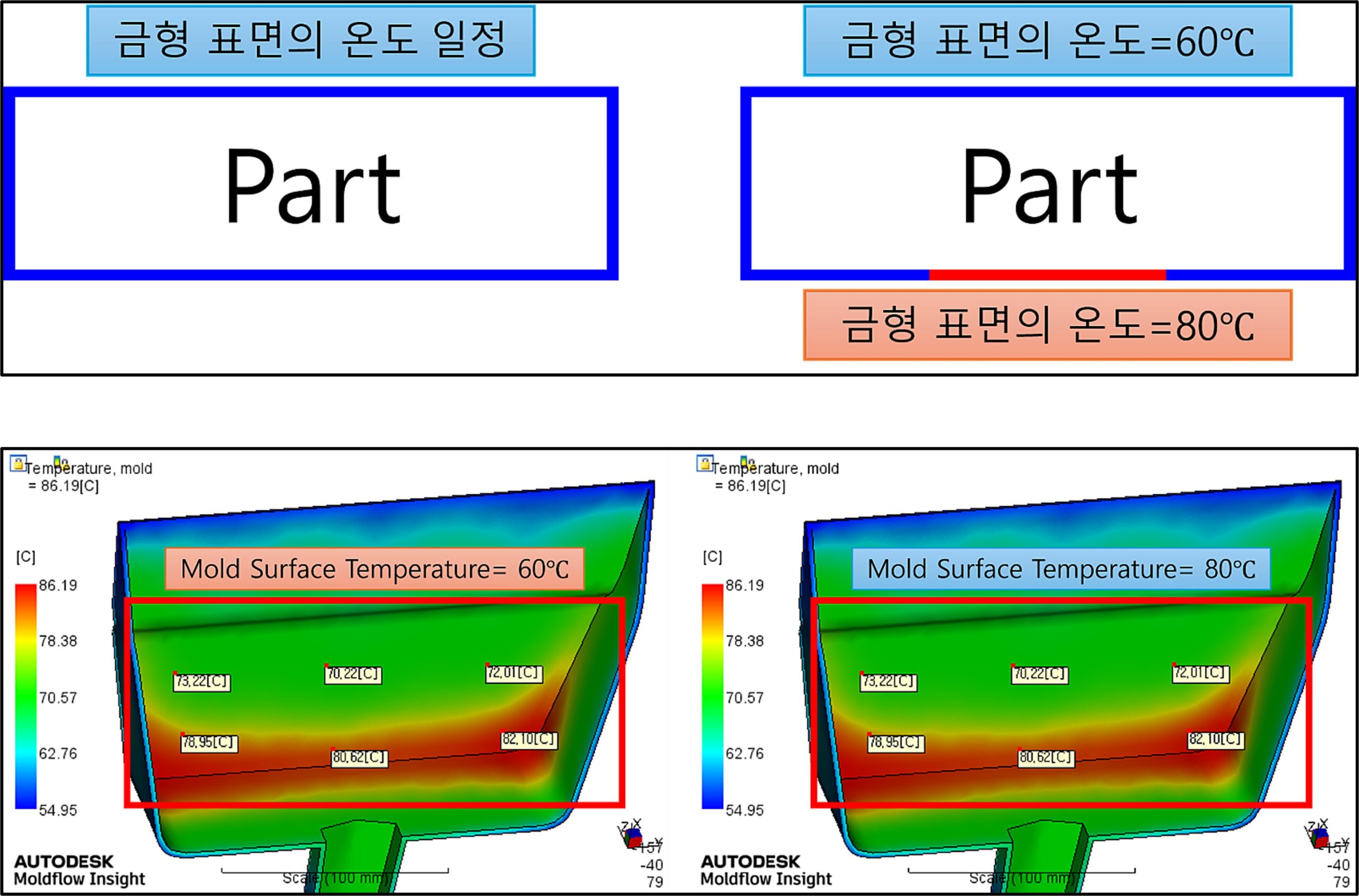

B. 특정 부분에서 금형 표면의 온도를 변경하는 방법
<목적>
Moldflow에서 해석을 진행할 때, 특정 부분에서 금형 표면의 온도를 변경할 수 있습니다.
<설명>
Moldflow에서 해석을 진행할 때 특정 영역에서 금형 표면의 온도(Mold Surface Temperature)를 변경할 수 있습니다. 기본적으로 유동해석(Flow=Fill+Pack)을 수행할 때, 프로세스 셋팅에서 설정된 금형 표면의 온도가 제품 전체 표면에 균일한 온도로 적용됩니다.
만약 특정 영역에서 핫 스팟(Hor Spot)이나 콜드 스팟(Cold Spot)이 발생하는 상황을 가정하여 분석하려면 메쉬의 속성(Properties)에서 일부 영역의 금형 표면의 온도를 개별적으로 변경할 수 있습니다.
이 설정은 유동해석에 적용됩니다. 냉각 해석을 진행하면 해석결과로 나온 각 영역별 금형 표면 온도가 적용되며 메쉬의 속성에서 설정한 값이 반영되지 않습니다.
그래서 이 설정은 냉각해석 없이 유동해석만으로 각 영역의 다른 금형 온도를 적용할 경우에 사용합니다.
