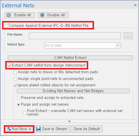

[CAM350] CAM350: IPC Netlist Compare
IPC Netlist Compare는 IPC-D-356 형식의 Netlist와 Gerber 데이터에서 추출한 Netlist를 비교하여 PCB의 전기적 연결(Connectivity)이 설계와 일치하는지 검증하는 기능입니다. 이는 CAM350에서 수행하는 대표적인 DFM(Design for Manufacturing) 검증 기능 중 하나로, PCB 제조 전에 전기적 연결 오류를 사전에 검출하여 불량을 예방하는 데 사용됩니다.
Gerber 데이터는 PCB 패턴의 형상(Geometry) 정보만 포함하고 있으며, 회로의 전기적 연결 정보(Netlist)는 포함하고 있지 않습니다. 따라서 CAM350은 Gerber 데이터를 분석하여 Netlist를 추출한 후, 설계 단계에서 생성된 IPC-D-356 Netlist와 비교함으로써 실제 제조 데이터가 설계 의도와 동일한 연결 상태를 유지하고 있는지 확인합니다.
